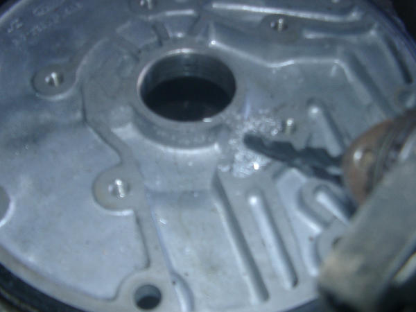

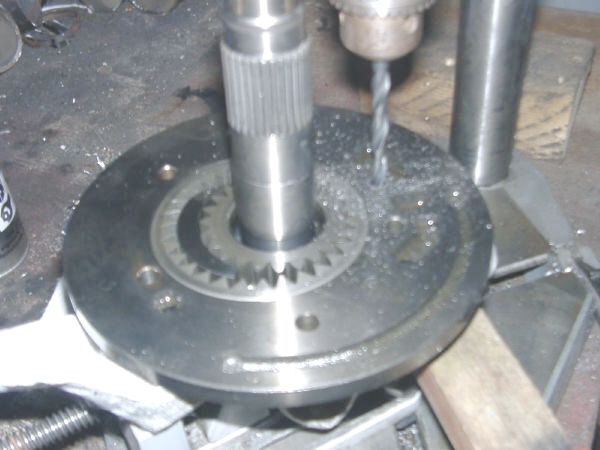

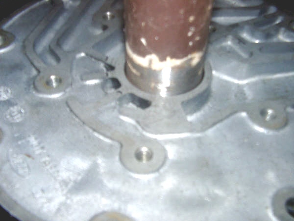

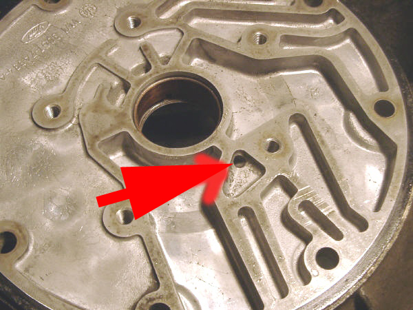

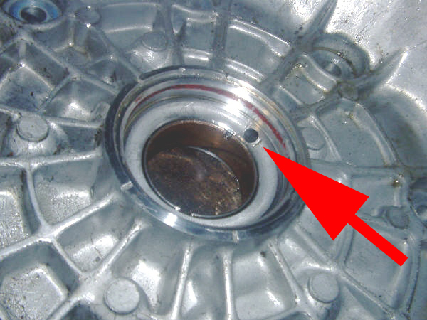

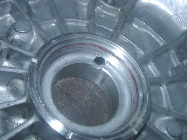

Jedynym sposobem wzmocnienia jest drobny zabieg chirurgiczny polegający
na rozwierceniu kanału zwrotnego konwertera z 6 na 8mm i powiększeniu otworów w pompie
zapewni to lepszy przepływ oleju 8)

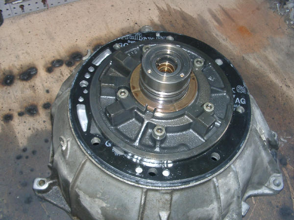

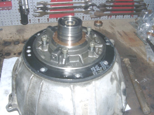

Skrzynie niestety trzeba zdjąć i odkręcić dzwon/obudowę konwertera i odkręcić pompę
dzwon-obudowa z pompa.jpg (62.13 KiB) Przejrzano 18924 razy
skrecamy pompe do kupy.jpg (81.07 KiB) Przejrzano 18923 razy
rozwiert otworow w pompie.jpg (68.57 KiB) Przejrzano 18923 razy

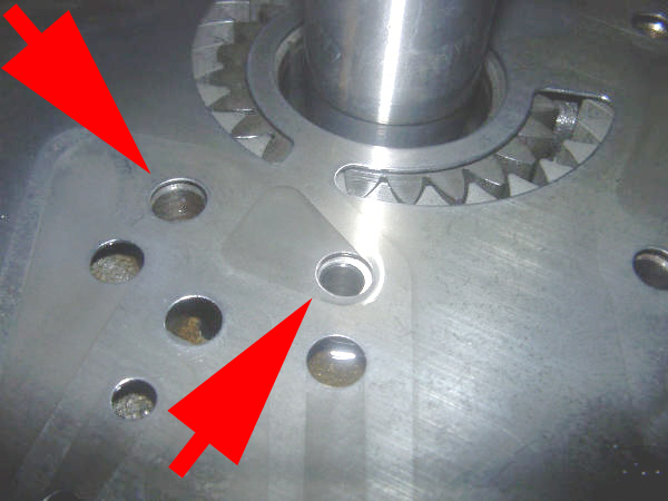

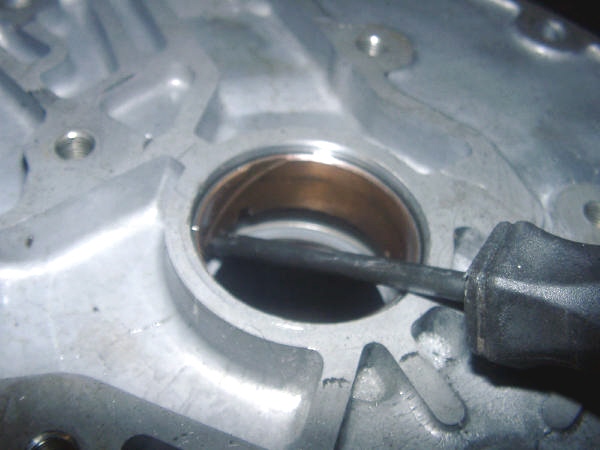

otwory w pompie sa za male.jpg (130.42 KiB) Przejrzano 18923 razy
oryginalny otwor.jpg (179.68 KiB) Przejrzano 18923 razy

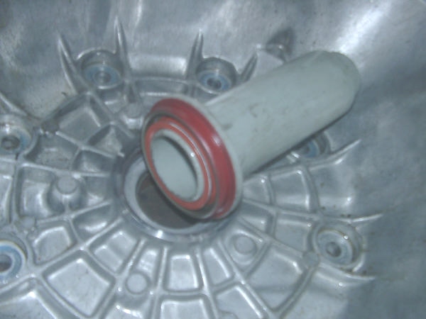

montaz uszczelniacza2.jpg (47.19 KiB) Przejrzano 18923 razy
montaz uszczelniacza.jpg (52.88 KiB) Przejrzano 18923 razy

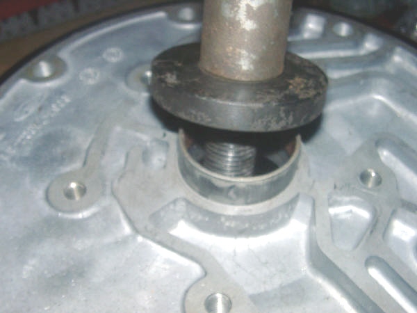

tuleja wepchnieta.jpg (45.39 KiB) Przejrzano 18923 razy
otwor 8mm gotowe.jpg (79.6 KiB) Przejrzano 18923 razy

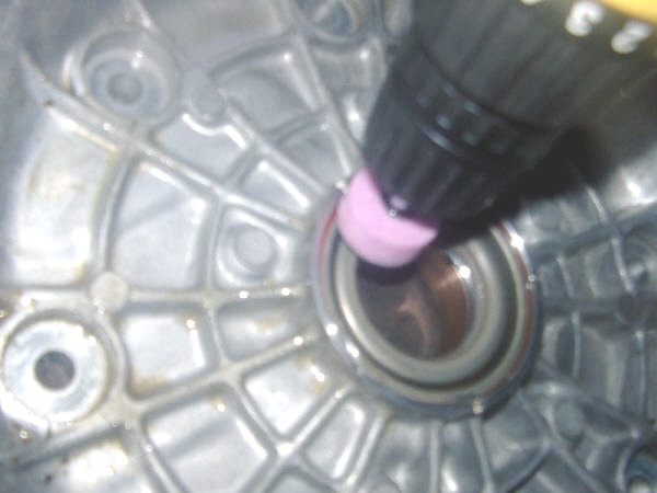

samo wiercenie.jpg (30.5 KiB) Przejrzano 18923 razy

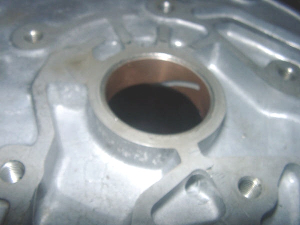

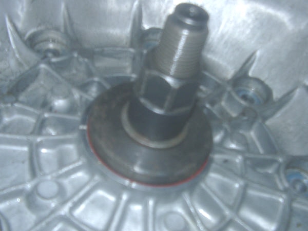

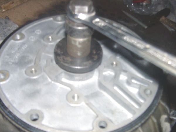

tuleje wypchac.jpg (50.4 KiB) Przejrzano 18923 razy
tuleje wyciagnac.jpg (57.02 KiB) Przejrzano 18923 razy

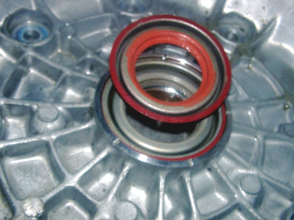

zdjac uszczelniacz.jpg (75.21 KiB) Przejrzano 18923 razy
