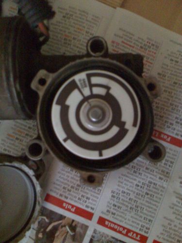

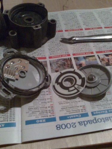

raczej też bym stawiał na shift motorexa, po remoncie ASB szukałem długo przyczyny i nawet rozebrałem reduktor na elementy 1sze (jest w idealnym stanie) więc postanowiłem zajrzeć do shifta i go rozebrałem.
odkleiła się płytka sterująca od mocowania...( dziwne, że trzyma bo skleiłem kropelką i trzyma drugi rok ) :-P
