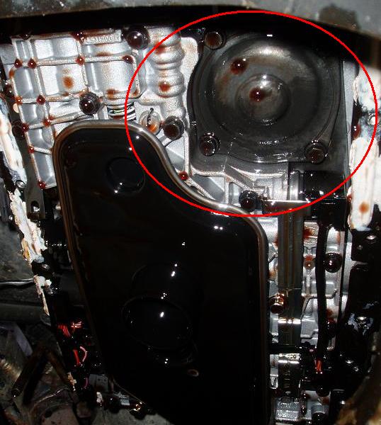

Witam,czy ktoś spotkal się może z takim uszkodzeniem że w jednym momencie przepadly biegi do przodu (myślę że leciutko dwa razy szarpnęła ale bardzo nie zwracalem na to uwage jak było dobrze) a na wstecznym jedzie normalnie...no ale nijak jezdzić tak wszędzie na wstecznym... :?

Jak się zdejmie pokrywę skrzyni jest tam taki tłoczek (przynajmniej w 2kach) on się podobno lubi zablokować, ściągasz tą małą pokrywę co zaznaczyłem na zdjęciu i tam go znajdziesz.
Jak dajesz na 2kę to rozumiem że też nie rusza (wtedy skrzynia rusza z 2ki nie 1ki)?

Wcięło wszystko do przodu i ani drgnie na żadnym biegu...wyrwę całą skrzynię i przepatrze ale na początek sprawdzę ten tlok.Dzięki
