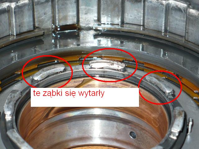

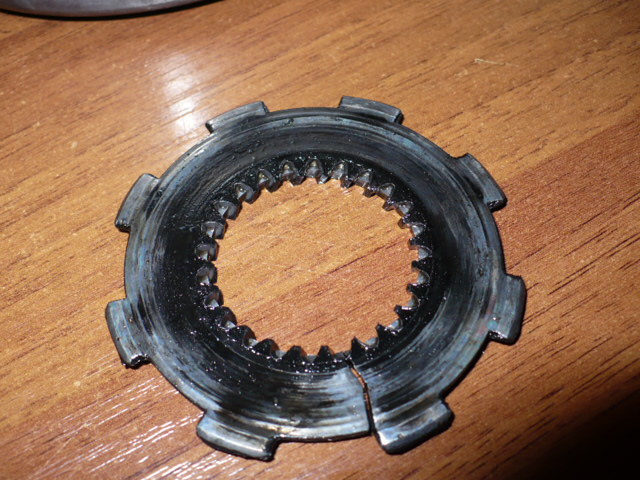

Re: Problem ze skrzynią biegów
2010-01-30, 07:44
z tego co czytam na forum to te skrzynie często siadają
wiesz kazda skrzynia ma swoj limit zywotnosci, wiec nie ma sie co dziwic ze w jedynkach przychodzi moment ze skrzynka wymaga remontu w koncu te auta maja czesto po 200-300 tysi przejechane a do tego nie zawsze poprzedni uzytkownicy dbali o nia. Dobrze serwisowana skrzynka z regularnymi wymianami oleju i filtra z dobrym odpowietrzeniem nawet upalana w terenie pochodzi dlugi czas bez problemu. To jak kazda czesc, uzywana z glowa bedzie dzialac dobrze.
2010-01-30, 10:00
Jest również poniszczona uszczelka pod płytą główną zadarta w dwóch miejscach. Może przez nią już wcześniej szwankowała.
uszczelka pod płytą sterująca z pewnością podarła się przy zdejmowaniu. W tym miejscu są dwie uszczelki, które potrafią się ze sobą skleić lub też skutecznie przywrzeć do płyty
niżej wrzuciłem kilka fotek elementów, o których pisałeś.
Co do taśmy hamulcowej to tu masz dane dotyczące jej prawidłowej grubości http://www.explorerfanklub.org.pl/forum ... php?t=5238
