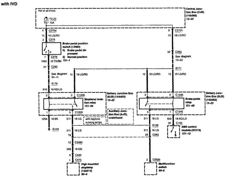

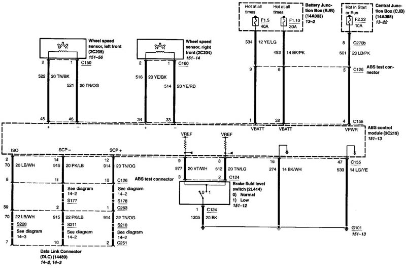

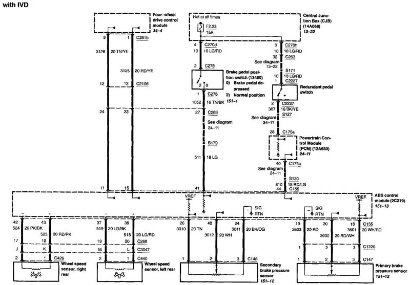

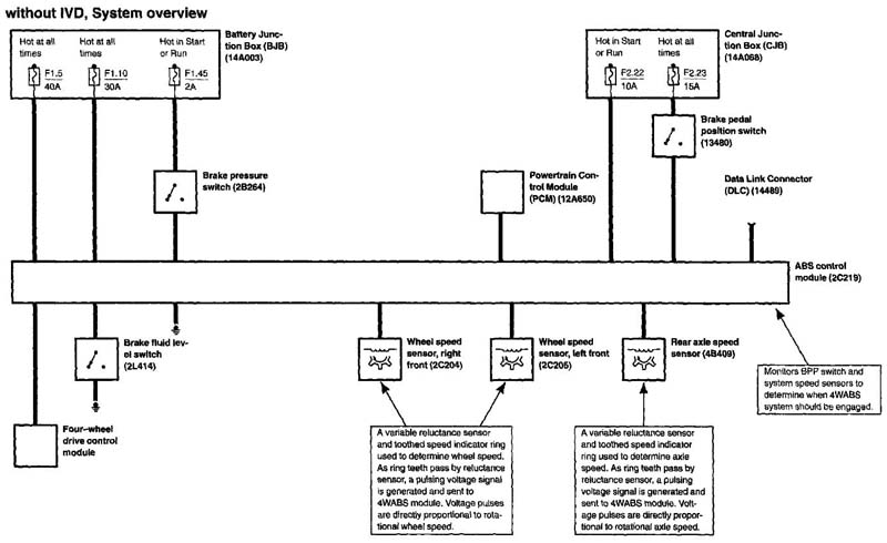

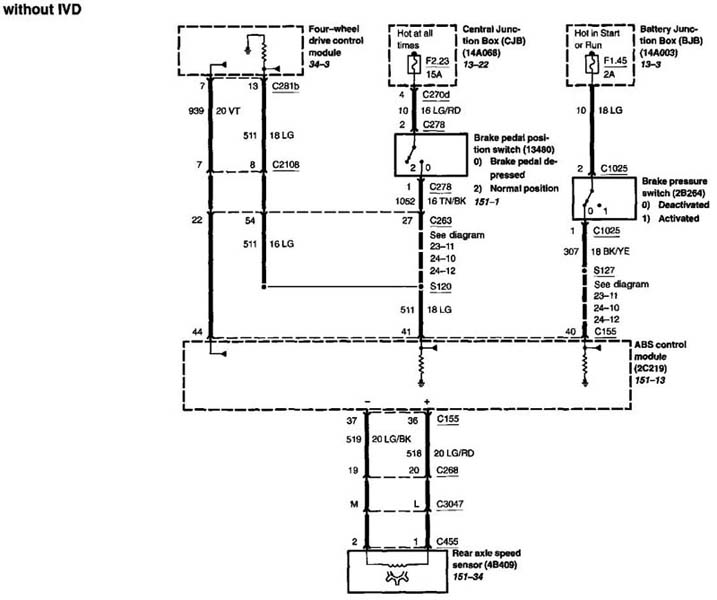

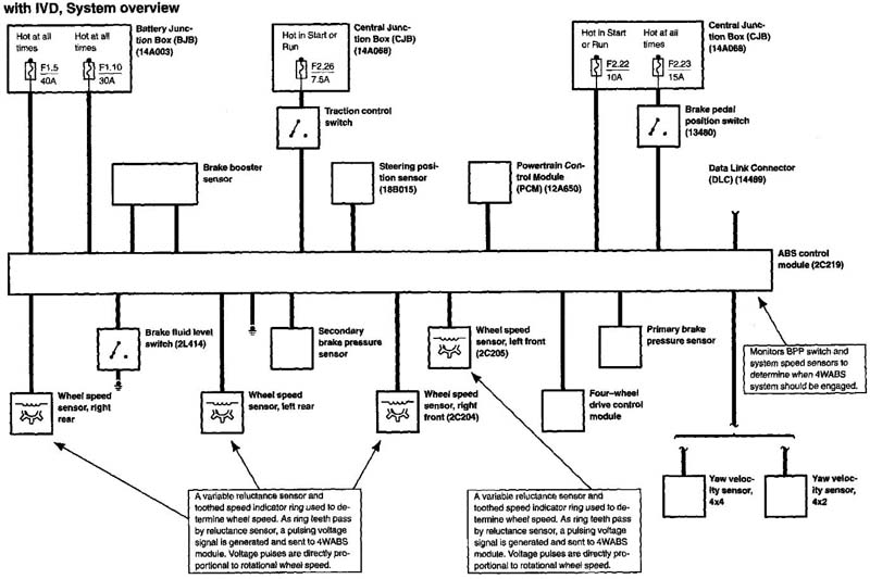

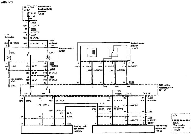

Może ktoś ma schemat elektryczny do ExpIII 2003 . Walneło mi cosik i pali się ABS - powiedzieli mi że sygnał nie dochodzi do pompy ABS-u. Mam takiego sprytnego elektryka który robi rózne wynalazki , amerykany itd ale mówi że jak bym miał schemat elektryczny to bym mu zaoszczedził 90% roboty. I stad moje pytanko- Czy jakiś Życzliwy sie znajdzie??

Jak byś podał co to za exik to mogę ci wrzucić obrazki z alldaty.
1/explorer zwykły czy sport trac ?
2/2wd/4wd/awd ?
3/jaka literka w VIN'ie E/K/W ?
4/ z IVD czy bez ?
5/więcej grzechów nie pamiętam - podać powyższe dane, dostaniesz obrazki :)

Przemex byłbym wdzieczny za pomoc i już Ci mówię zwykły nawet jego zdjecie jest jako pierwsze w na stronie EPC jak wejdziesz ,, o klubie EPC"( to tak na marginesie) 4wd w vinie literka K a z punktem 4 Twojego pytania,,IVD" wykażę sie ciemnogrodem i zacofaniem bo nie wiem co to za wynalazek ten ,,IVD"

IVD to fordowska nazwa kontroli trakcji.
Wklejam obrazki z ivd i bez.
Bez nazwy 7.jpg (77.12 KiB) Przejrzano 3617 razy
Bez nazwy 6.jpg (95.73 KiB) Przejrzano 3617 razy
Bez nazwy 5.jpg (82.24 KiB) Przejrzano 3617 razy
Bez nazwy 4.jpg (69.83 KiB) Przejrzano 3617 razy
Bez nazwy 3.jpg (89.2 KiB) Przejrzano 3617 razy
1
Bez nazwy 1.jpg (81.15 KiB) Przejrzano 3617 razy
Bez nazwy 2.jpg (89.36 KiB) Przejrzano 3617 razy
pit35
Re: Schemat ABS do III
2009-05-25, 14:13
Dzieki . JEsteś Wielki:))
