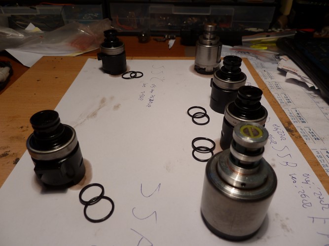

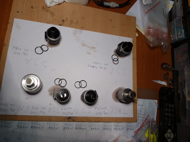

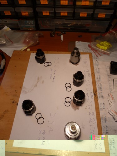

Ze skrzyni dawcy wyjąłem wszystkie elektrozawory w celu wyczyszczenia, posprawdzania. Wszystkie wyglądają Ok. Opory w normie. Skrzynia miała 120 tys km. Jutro kupuję nowe oringi na zawory. W tygodniu ściągam elektrozawory z mojej skrzyni w Exsie. Warto wszystkie wyjmować do wyczyszczenia i wymiany oringów ? Mam problem w mojej z zaworem SSB.
Już wiem który to jest ten SSB. Trzeci od lewej.
Czy on bierze udział w załączaniu D ?

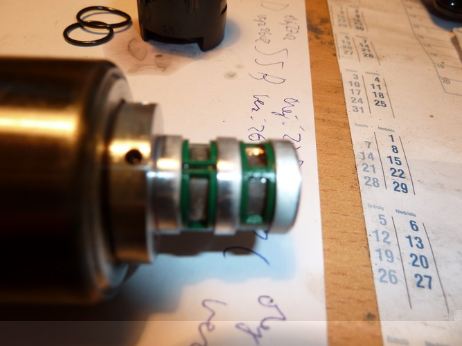

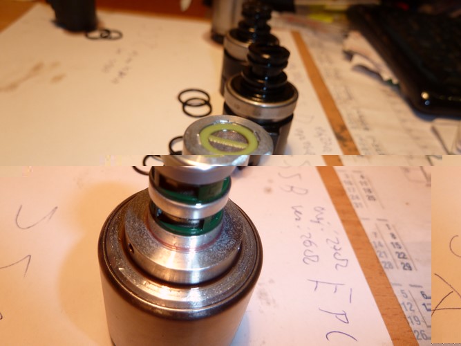

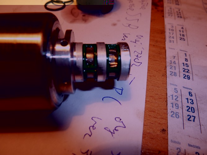

Od razu wyjmę też EPC. Ten wyjęty z dawcy wygląda całkiem ok, ale ma przygniecioną siateczkę w jednym miejscu, i jakby lekkie przypiłowanie. Opór 3.8OHM. Wyczyściłem go dokładnie i posprawdzałem czy cyka i cyka ;) Podmienię zobaczę jak będzie działać. Był dość brudny, bo olej w skrzyni dawcy czarny. Niby się ślizgała. Sporo opiłków przy magnezie.
Jakie powinno być ciśnienie na EPC ? Podłączyłem komputer i posprawdzałem ciśnienia i na D nigdy poniżej 200kPa nie spada, chyba że się gaz puści. Logi ciśnienia względem obrotów i momentu na skrzyni:

Zdjęcia elektrozaworów:
P1080954 (Kopiowanie).JPG (59.7 KiB) Przejrzano 46015 razy
P1080955 (Kopiowanie).JPG (80.89 KiB) Przejrzano 46015 razy
P1080956 (Kopiowanie).JPG (77.7 KiB) Przejrzano 46015 razy
P1080957 (Kopiowanie).JPG (73.57 KiB) Przejrzano 46015 razy
P1080958 (Kopiowanie).JPG (77.93 KiB) Przejrzano 46015 razy
P1080959 (Kopiowanie).JPG (74.87 KiB) Przejrzano 46015 razy
P1080960 (Kopiowanie).JPG (76.78 KiB) Przejrzano 46015 razy
Dziwnie złożony jest TCC. Rusza się wewnątrz. Tak powinno być ? Nagrałem jak on chodzi. I te urazy na EPC.
https://youtu.be/BVX-L613TOg
Co o tym wszystkim myślicie ?
Skrzynia teraz potrafi pomyśleć zanim D zapnie nawet jak jest powyżej 0 ;) Zauważyłem że jak jej się zdarzy pomyśleć na D to wtedy pierwsza zmiana z 2 na 3 jest z poślizgiem ( albo z 1 na 2 dokładnie nie zanotowałem) . Później wszystko jest super. Bywa też, że twardziej zapnie ostatni bieg. Ne wiem czy to już nie jest zapięcie lock up.
Pozdrawiam i czekam na odpowiedź.

Oporność posprawdzałeś na zimnych elektrozaworach, napisz jak wyglądają oporności elektrozaworów w wyższych temperaturach 40*C=, 60*C=, 80*C=, dopiero wtedy można coś więcej powiedzieć o sprawności przede wszystkim elektrozaworu EPC. Jeżeli w dawcy olej był upalony, (ciemny) bardzo mocno zastanawiał bym się nad zamontowaniem elektrozaworu z takiej skrzyni. Szczególnie EPC zaleca się wymieniać co około 100kkm

Mój ma 300 tys i chyba nie był nigdy wymieniany :D Na zimno plasują się tak : EPC 3.8, SSB 27, SSD 27, TCC 10, SSC 26.2 , SSA 26. Podgrzeje je w oleju i dam znać co i jak.
Temperatury mniej więcej. Opory pomierzone. Po kolei
Pokojowa
40
60
80
EPC
20 3,8
40 4
60 4,2
80 4,5
SSB
20 27
40 29
60 30,2
80 32
SSD
20 27
40 28,3
60 20,1
80 31,6
TCC
20 10
40 10
60 10,9
80 11,3
SSC
20 26,2
40 27,8
60 29,7
80 31,2
SSA
20 26
40 27,6
60 29,3
80 30,7
Jakie powinno być ciśnienie oleju na D na EPC ?
