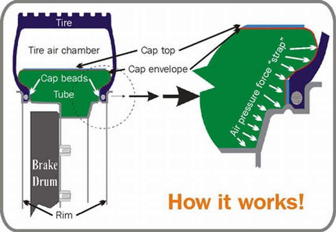

Dawno temu opracowano system zapobiegający tej sytuacji nazywa się on BEADLOCK
Aktualnie są stosowane dwa rozwiązania:
1 : to specjalna dętka mocowana do środka koła która rozpiera oponę dociskając ją do rantów felgi. Pozwala to na jeżdżenie na bardzo niskim ciśnieniu i w przypadku złapania flaka nadal można kontynuować jadzę. W dużym stopniu zabezpiecza felgę.

Dodam, że opona spada ponieważ w terenie jeździmy przecież prawie bez powietrza w oponach...
a Beadlocks są od tego by temu zapobiec. Co prawda nawet się nie zastanawiałem nad tym problemem przy okazji zakupu nowych felg a powinienem był... teraz żałuję bo to co wsadziłęm w felgi spokojnie wystarczyłoby na coś lepszego. Felgi polecam acz wspomnę, że jest to tak jak Wojtek to już napisał sprzęt dla profesjonalistów i do jazdy na codzień zupełnie niepotrzebny. Ktoś kto wypuszcza się w teren (i komu zsunęła się opona z felgi) napewno doceni walory takiej felgi.
