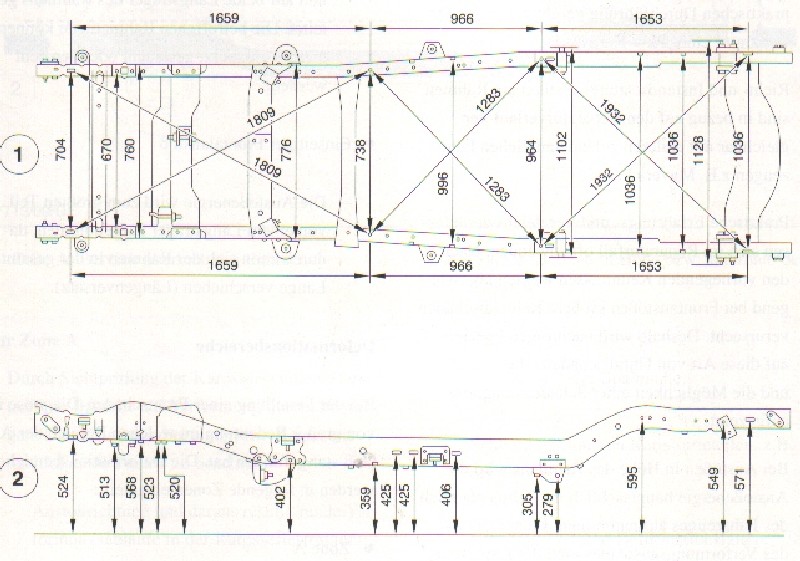

HAMME
Re: Jak wzmocnić ramę w expo
2008-03-04, 21:46
Mikado możesz na tym schemacie Maniusia nakreślić poprzeczki i punkty nitonakrętek
