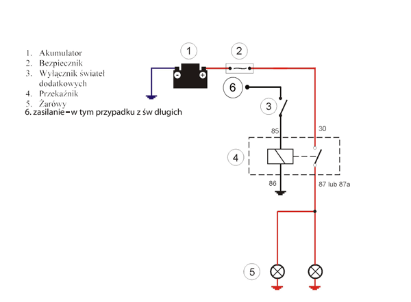

schemacik
2012-02-12, 21:56
schemat podłączenie z zastosowanie wyłącznika 1-0-2 (zastosowanie wyłącznika 1 -światła drogowe+halogeny bagażnik, 0-sw. drogowe, 2-tylko halogeny bagażnik

tomekas20, coś masz skopany ten schemat bo wg niego drogowe ni zapalą się nigdy

starwind, wszystko działa w 100% :lol: po zapaleniu sw.drogowych napięcie załączy przekaźnik , lub druga pozycja wyłącznika podanie napięcia z aku nie zależnie i światełka świecą :) na schemaciku jest tylko 1 lampa ale to już chyba nie trzeba rysować ,ja mam 4szt

a to już nie narysowałeś że te drogowe mają jeszcze dodatkowe zasilanie przez oryginalny wyłącznik :P

do kompletu
