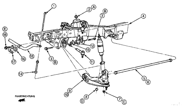

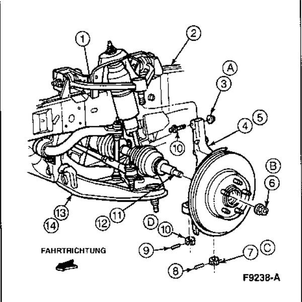

momenty do srub przedniego zawieszenia
2007-12-07, 20:37
siła/moment z jaka należy dociągać śruby zawieszenia
acha
podarujcie sobie dopiski w stylu
ja mam czucie albo mam dynamometr w rekach
:-P
A-40-55Nm
B-230-290Nm
C-113-155Nm
D-80-105Nm
Re: momenty do srub przedniego zawieszenia
2007-12-07, 20:52
A-40-60Nm
B-150-200Nm
C-20-30Nm
D-15-18Nm
E-90-120Nm

jakbyś miał to podaj momenty dokręcenia piasty do zwrotnicy
