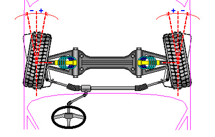

zbieżność obu kol:
+0,3° +/-0,25°

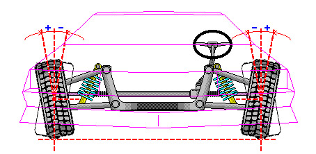

pochylenie kola:
-0,50° +/-0,5°

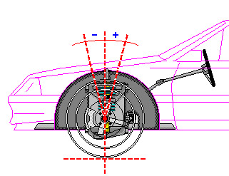

wyprzedzenie kola (tez zwane zwrotnicy):
min 3,2° - max 5,2°

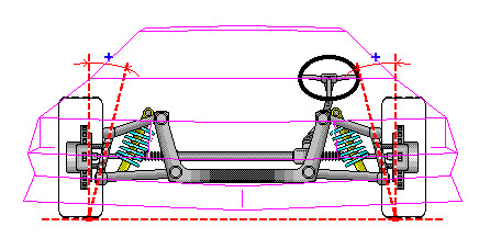

kat pochylenia sworznia zwrotnicy.jpg (57.44 KiB) Przejrzano 29965 razy
wyprzedzenie kola.jpg (46.33 KiB) Przejrzano 29965 razy
pochylenie kola.jpg (61.26 KiB) Przejrzano 29965 razy
zbieznosc kol.jpg (52.93 KiB) Przejrzano 29965 razy

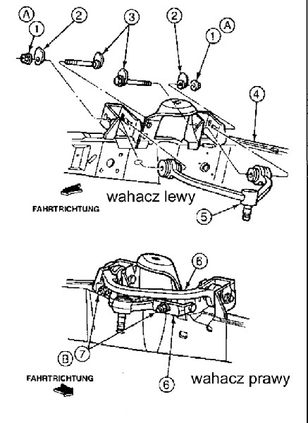

pochylenie kola jest regulowane śrubami mimośrodowymi (3)
(niektóre modele maja kwadratowe podkładki)
wyprzedzenie kola ma regulacje tylko z prawej strony
i jest one regulowane na śrubach (7)
(w nowszych modelach albo po wymianie wahacza nie ma możliwości regulacji)

ale mozna kupic (sa jeszcze w sprzedazy wciaz) sworznie gorne ktore zachowuja ta regulacje - owszem w ASO maja juz tylko wahacz caly bez regulacji ale w np olkuszu maja jeszcze ciagle te z regulacja.
Re: Geometria kół
2007-12-07, 21:14
zgadza sie ,
tylko ci z Olkusza to maja regenerowane
(z Czech czy Węgier,nie pamiętam)
i nie polecam :-/
niestety nie wytrzymują :eek:

To rozumiem że pochylenie koła jest mozliwe w każddej explozji lecz tylko wyprzedzenie koła ma regulacje na strszych wachaczach?
Bo moje przednie lewe koło względem do prawego stoi pod lekkim kątem górą skierowane do silnika, a prawe koło stoi idealnie prosto (pionowo).
Czyli pochylenie mojego przedniego lewego koła mogę wyregulować na stacji diagnostycznej? :lol:
Re: Geometria kół
2008-01-06, 15:14
hmm
starszych.... powiedzmy oryginalnych (chociaz podrobki tez sprzedawali)
teraz w ASO sprzedaja bez regulacji :-/
(czemu i dlaczego, niewiem)
zanim wydasz kase
stan gdzies na prostym, i zmierz np. waserwaga
no nie wiem czy akurat na stacji, ale na pewno tam gdzie ustawiaja zbierznosc
