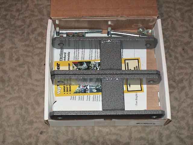

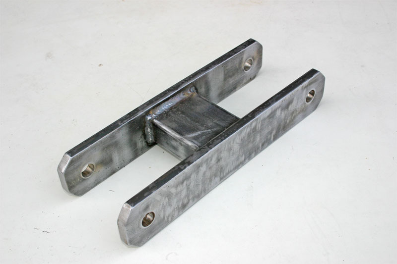

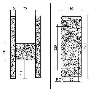

niektorzy z was juz znaja bo podawalem swego czasu na FCP
seryjne shackles maja odstep srub 140mm jak widzicie
te sa dluzsze o 80mm
takie uchwyty kosztuja >100€
jesli macie spawarke albo znajomego
to na pewno zrobi za flache :-) (no dwie)
oryginaly

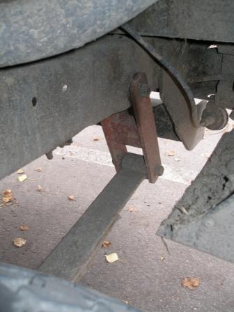

...a wygląda to tak:
wieszak resora.JPG (25.9 KiB) Przejrzano 25617 razy

Mi tył poszedł w góre po TYM wynalazku o 6cm :-P (jak w awatarze ) :mrgreen:
