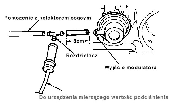

Witaj mam pytanie czy masz dane jakie powinno być podciśnienie sterujące skrzynię z silnika i jak to sprawdzić, oraz który to wężyk jakiś rysunek ,mam ostatnio problemy przy mrozie ze skrzynką, raz mam wszystkie biegi za chwile nie ma zadnego do przodu i potem po wyłaczeniu znowu są.Możesz na maila lub na forum wstawić takie dane ok
Aby to sprawdzić, rozłącz linię podciśnienia przy zespole membrany i podłącz do niego manometr próżniowy.Przy silniku pracującym na luzie, manometr powinien wskazywać 0,08 Mpa. Gdy wartość podciśnienia jest zbyt niska, sprawdź system na szczelność,
lub silnik na przyczynę słabego podciśnienia. Gdy odczyt podciśnienia jest w normie, przyspiesz obroty silnika raptownie. Odczyt podciśnienia musi spaść gwałtownie podczas
przyspieszenia, a powrócić natychmiast do poprzedniej wartości po zwolnieniu
pedału. Gdy wskazania przyrządu nie zmieniają się, lub zmiana odbywa się wolno,
linia podciśnienia jest zapchana, zanieczyszczona albo nieszczelna.

A jaki ten trójnik ten węzyk ma ze 3 mm średnicy
